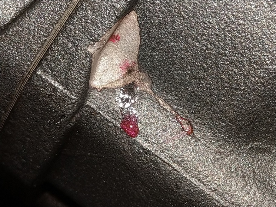

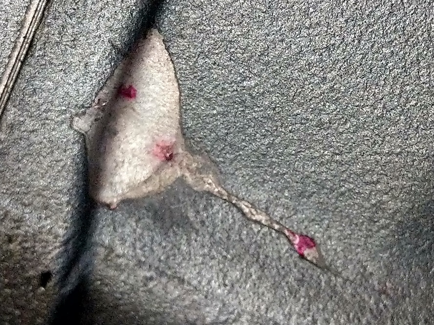

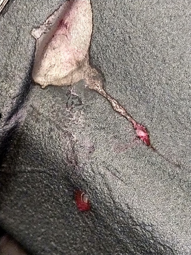

Ciao a tutti.
Qualcuno di voi ha mai avuto questo problema o sa se qualche altra Caponord 1200 Rally lo abbia avuto.
La mia ha 19600 km
Praticamente esce liquido di raffreddamento dal monoblocco del cilindro frontale. Dalle foto pare ci siano 3 fori.

E' accaduto anche a me con la TP nuova, a circa 800 km.
E' un difetto di fusione del cilindro per cui prima o dopo inizia la perdita.
Se è in garanzia nessun problema, altrimenti sono cavoli amari.

Messaggioda Chry » lunedì 29 giugno 2020, 11:32
Silvio57 ha scritto:E' accaduto anche a me con la TP nuova, a circa 800 km.
Purtroppo non è più in garanzia. Io spero venga riconosciuta ugualmente, visto che mi sa che non è il primo caso con questo difetto
