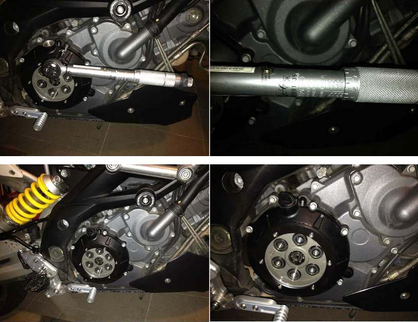

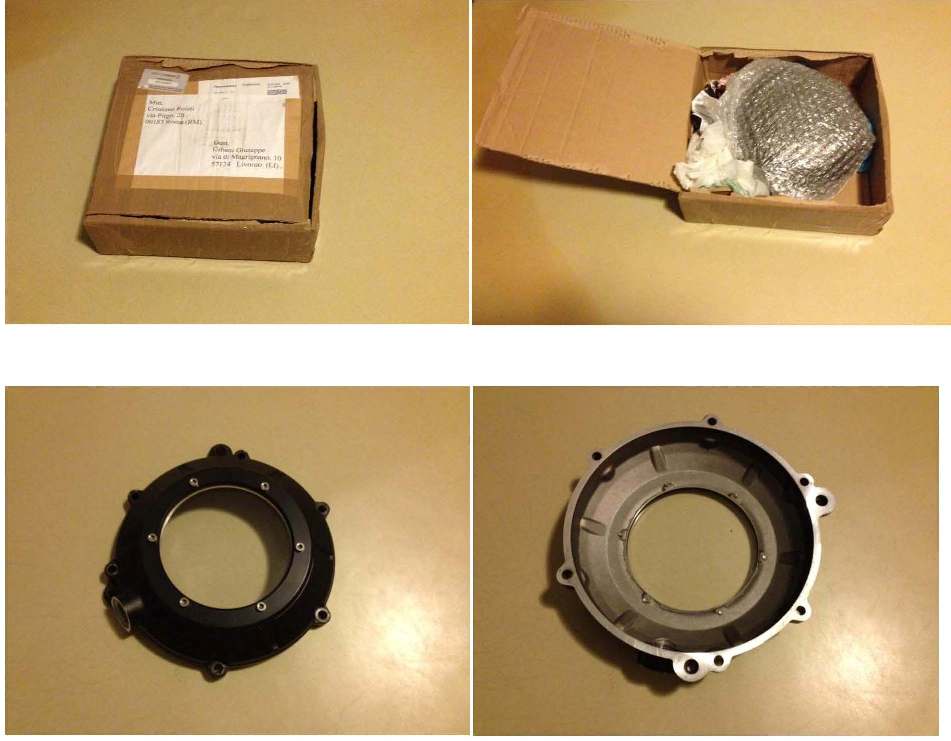

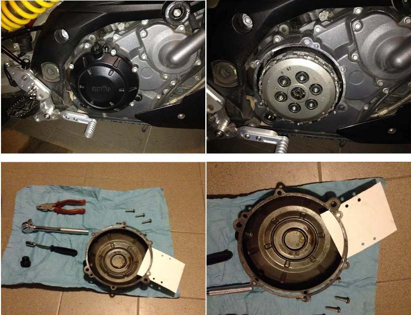

Ecco una piccola guida per il montagio del carter frizione con oblò sulla DD 1200
Lavoro veramente semplice e veloce, max 30' prendendosela comoda.... E necessitano pochi attrezzi, una chiave da 8 mm a bussola, una chiave dinamometrica (optional), un "raschietto" in plastica (per rimuovere senza rovinarla la vecchia guarnizione).
Il lavoro si effettua comodamente con la moto sul cavalletto laterale, non esce una goccia di olio
Iniziamo:
1) Pacco arrivato Imballaggio perfetto fuori e dentro! (foto1-2)
2) Un paio di foto del carter visto da fuori e da dentro, veramente ben realizzato!! (foto3-4)
3) Carter originale, "prima della cura" (foto5)
4) Smontaggio carter, consiglio di rimuovere prima il tappo superiore in plastica (di solito è un pò duro e quindi rimuoverlo con il carter smontato sarebbe un pò difficoltoso) e poi agire svitando "a croce" con sequenza 1-4-2-5-3-6.....
5) Carter originale smontato, frizione a vista (foto6)
6) Normalmente la guarnizione rimane attaccata al carter, consiglio di rimuoverla delicatamente utilizzando una "spatolina" (io ho utilizzato un foglio..) di plastica poco spessa ma non troppo flessibile.. (foto 7-8)
7) Riposizionate la guarnizione sul carter nuovo, consiglio di utilizzare un velo di grasso per farla aderire alla superfice del carter.
8) Avvitare il carter, prima solo accostando le 6 viti e successivamente serrandole (a croce) con la chiave dinamometrica impostata su 13 Nm (foto 9-10)
9) Rimontare il tappo dell'olio avvitandolo a mano.
10) Risultato finito!! (foto 11-12)
foto 1-2-3-4
foto 5-6-7-8
foto 9-10-11-12

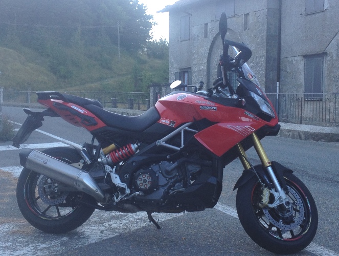

Ed ecco una foto della Capona con oblò... :clapclap: :clapclap: E rondelle rosse! :sbav: :sbav: :devils:
