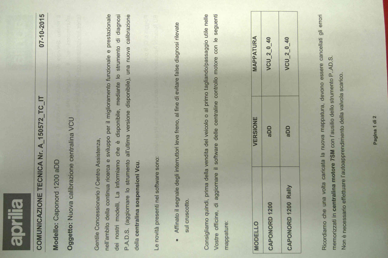

Al momento nessuna mappa, resta la F35...(io monto riduonatore) rilasciato a maggio/giugno foglio aggiornamento.
mi é stato caricato aggiornamento mappa sospensioni per ADD...
Marlon ha scritto:Questo è l'aggiornamento del firmwoare aDD, mica una mappa!
E dubito c'entri qualcosa con il motorino della valvola allo scarico.
Quel che è scritto è piuttosto chiaro.
La Caponord 1200 ha più di una centralina.
Quella del motore e quella delle sospensioni son cose differenti, e chiamare "mappatura" la seconda mi sembra quantomeno improprio, dato che col motore ha zero a che fare.
Bene comunque che lo sviluppo continui
SHIVERGT ha scritto:Pensa che c'entra così poco che in fondo dice di cancellare gli errori nella ecu motore e di non fare la taratura della valvola di scarico
