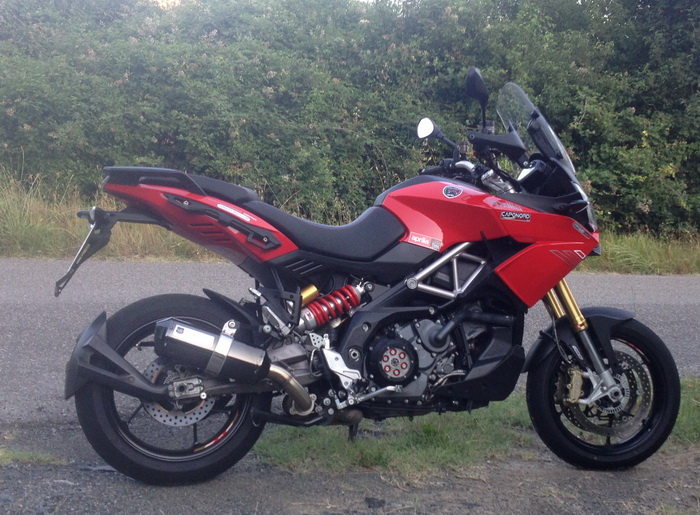

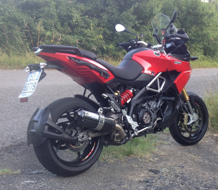

Messaggioda kobaiano » mercoledì 14 settembre 2016, 13:19
Ecco le foto con lo scarico GPR :sayok: :sayok:
Re: Affidabilita' della Caponord.
Messaggioda SpeedyGonzales » mercoledì 14 settembre 2016, 14:22
Beh... già molto meglio dell'originale direi! comunque grazie 1000 :sayok:
