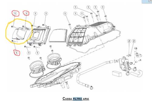

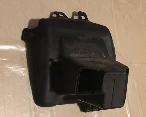

Dato che mi è stato chiesto, ecco cosa intendo per modifica alla scatola filtro consistente nella rimozione del "cappuccio" sulla scatola stessa.
Ho in pratica eliminato (fatto togliere dal mecca, in realtà..) il particolare in foto, cioè quello evidenziato in giallo nel disegno della scatola filtro.
Ps aumenta Di Molto il rumore in aspirazione.

quindi ti confermo che la mia è diversa... il pezzo contornato di giallo e anche quello in foto mai visti...
la mia ha un pezzo di plastica tenuto alla cassa filtro da 2 viti (non 3 come la tua), che in pratica è quella griglia quadrettata appoggiata che si vede nello schema, che però lì sembra fungere da appoggio al filtro (quindi il filtro viene dopo la griglia) mentre nella mia si appoggia il filtro alla cassa e quella griglia lo tiene "intrappolato".
In sostanza, oltre non poterlo togliere per ovvii motivi, non servirebbe neanche a nulla.
Probabilmente nei modelli successivi (dalla My 2014? My 2015?) hanno cominciato ad adottare quella cassa filtro leggermente diversa dalla mia, che in pratica è già con la modifica fatta senza fare niente, forse volevano abbattere leggermente il rumore nei modelli successivi? o forse con il risuonatore e mappa dedicata era meglio così?
il motivo non lo so, ma comunque fatto sta che sono diversi, anche se alla fine non cambia niente...
