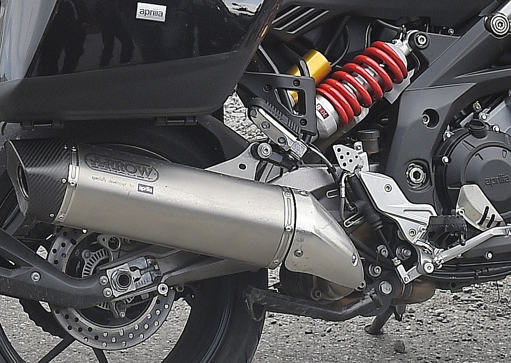

Cliccando il riquadro qui in fondo, vedrete l'ingrandimento del particolare della foto con le 3 CN in cima al col del la Bonette.
Non i nota granché, ma l'area in cui è installata la nuova componente dovrebbe esser quella in cui approssimativamente starebbe il mono posteriore se non fosse stato messo di lato (come su tutte le nostre moto).
