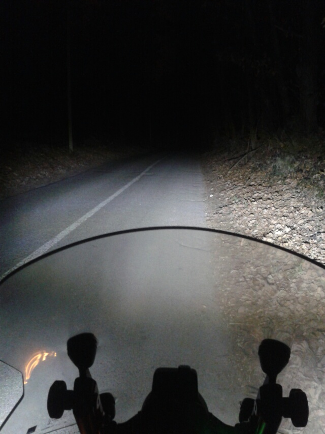

Guardate qia che spettacolo!!!!
Ho dovuto abbassare le parabole e sembra che ora non diamo fastidio a nessuno, visto che non mi lampeggiano più :winksmile:

Sulla luce niente da dire, sembra veramente che offrano una visibilità nettamente superiore alle tradizionali... l'unica cosa è che dalla foto sembra ci siano 15-20 metri di illuminazione e poi un taglio netto con il nulla... però ovviamente tra foto e realtà è difficile capire...
Motogitano se vuoi ottimizzare al massimo il fascio di luce utilizzabile, quasi tutte le carrozzerie hanno un tabellone per regolare la parabola (lo utilizzano per auto incidentate per regolare i fari appunto), e sei sicuro di avere il massimo rendimento al primo colpo senza dare fastidio a chi incroci, senza stare lì a fare mille prove e tarature :winky:

SpeedyGonzales ha scritto:Sulla luce niente da dire, sembra veramente che offrano una visibilità nettamente superiore alle tradizionali... l'unica cosa è che dalla foto sembra ci siano 15-20 metri di illuminazione e poi un taglio netto con il nulla... però ovviamente tra foto e realtà è difficile capire..
Effettivamente la foto non rende giustizia alla vera capacità delle lampadine.In confronto quelle originali erano dei cerini,come profondità ti posso assicurare che fanno il loro dovere,del nostro abbagliante che sappiamo tutti non è che sia un gran che,potrei anche farne a meno perché la luce essendo più forte anche se regolata come nel mio caso al
minimo dell'altezza regala un'ottima profondita'. :sayok:

Sembra diano una luce molto omogenea.
