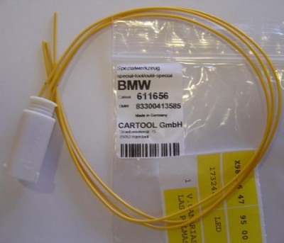

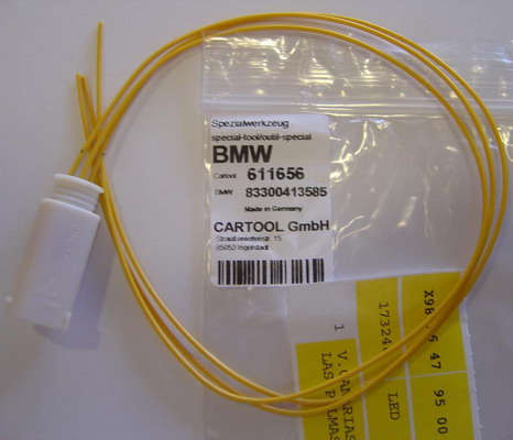

Se non si vuole tagliare alcun filo, basta acquistare un connettore GPS come ricambio bmw, il Codice BMW 83 300 413 585 oppure 80000611656 al costo di 7/8 €.
Collegare il filo giallo 1 al cavo nero e il filo giallo 3 al cavo rosso.
Attenzione, non sono un tecnico, ho provato e funziona.

Per ulteriore precisazione, per il codice ricambio, basta chiedere al concessionario bmw qual'e quello che monta sui vecchi connettori

Il connettore originale ha 2 pin (contatti) quello bmw ne ha 3.

So che ha 3 pin, infatti il cavo n 2 non bisogna collegarlo a nulla.
1 giallo con il nero
3 giallo con il rosso

Si ma il fatto è che il connettore originale ha 2 poli...il terzo di quello bmw non infila da nessuna parte.
Il connettore originale è marchiato tyco sul web qualcosa si trova soprattutto in Cina.
Io alla fine ho tagliato saldato isolato e via.
