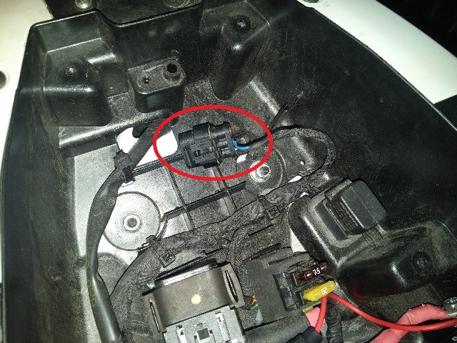

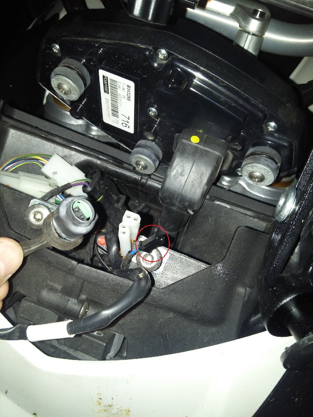

stasera ho iniziato a smontare per portarmi avanti con il lavoro...solo per sicurezza, gli attacchi sono i due bianchi vero?quello con la gomma è del tom tom giusto? mentre quello nero piccolino cerchiato in rosso cosa è???
nel sottosella invece....sapete dirmi cosa è questo?

Quello grande con il cappuccio di gomma è il navigatore, i due bianchi le manopole e l'altro quello del amo.
Sotto sella dovrebbe essere quello della diagnostica.
