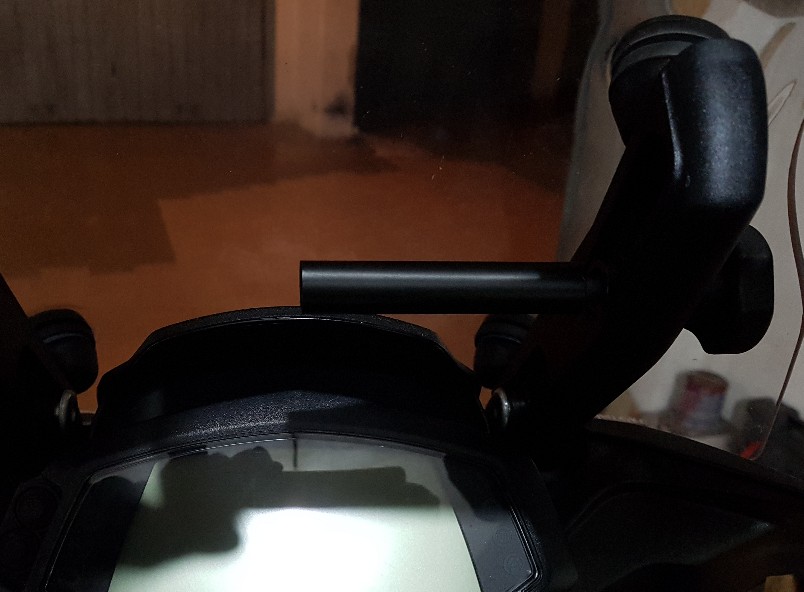

Messaggioda max26 » giovedì 25 gennaio 2018, 20:57
Grazie anche a qualche idea e consiglio, arrivato da altri utenti del forum, per la staffa navigatore ho provveduto diversamente.
Comprato al ferramenta:
2 prigionieri
2 dadi lunghi 3 cm
Una bomboletta vernice spray
Poi dal fabbro, mi son fatto dare 2 pezzi di tubo di alluminio lunghi 8 cm circa.
Messo i prigionieri al posto delle viti originali, incastrato i due dadi ognunonad una estremità dei due tubi e poi verniciato di nero

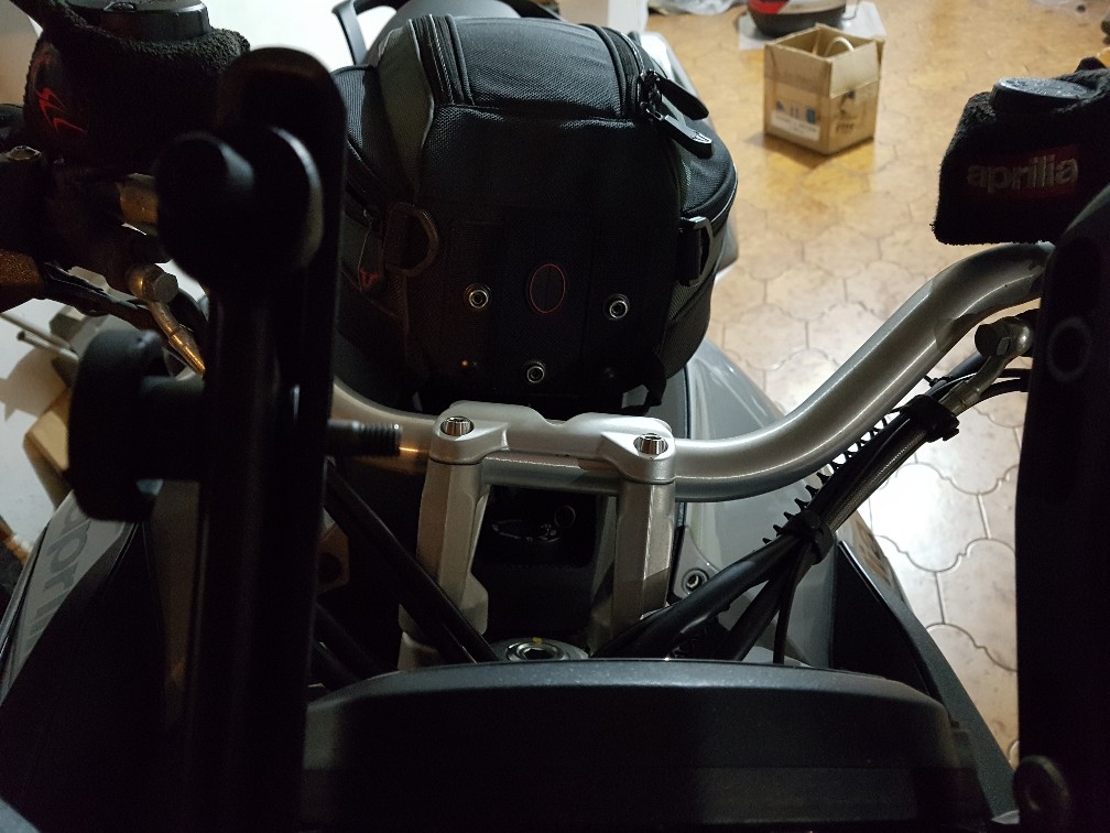

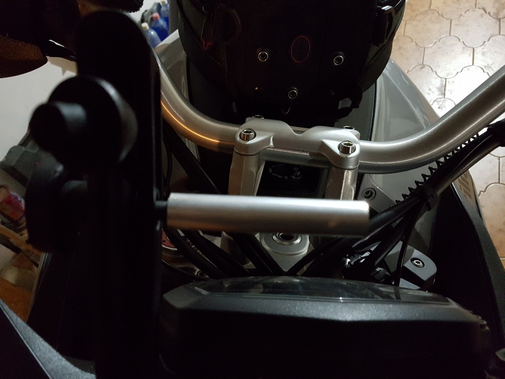

Messaggioda max26 » venerdì 26 gennaio 2018, 1:13
Ci roprovo
Verniciato e montato, manca l'altro pezzo simmetrico
Il prigioniero
