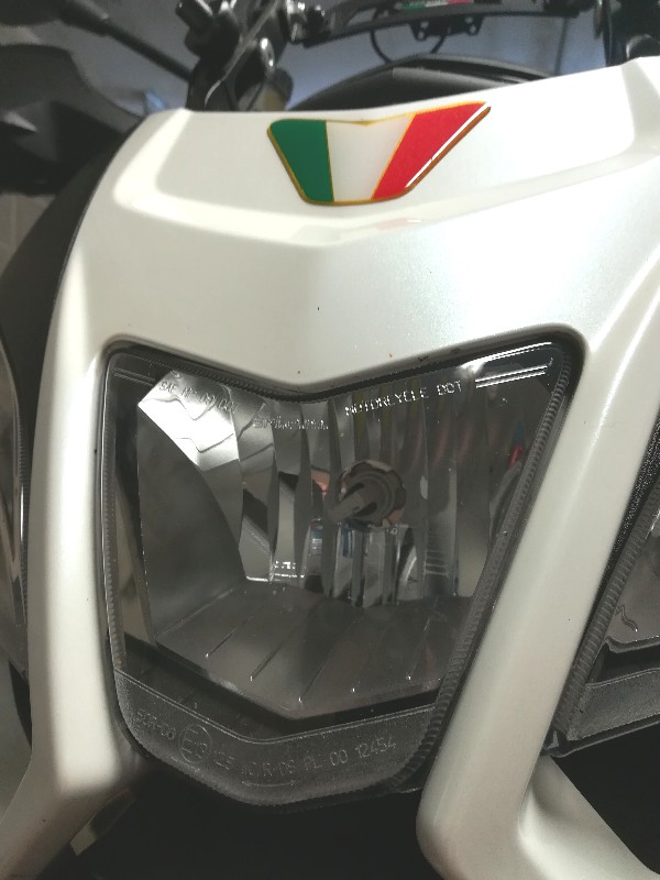

Messaggioda Motogitano » domenica 6 maggio 2018, 12:01
Dopo un oretta di lavoro, c'è l'ho fatta!!!
Abbagliante a led montato :clapclap:
Re: Anabaglianti a led
Messaggioda alessiodl » lunedì 7 maggio 2018, 8:31
Hai smontato mezza moto?
Messaggioda Motogitano » lunedì 7 maggio 2018, 17:58
No,con molta calma e pazienza sono riuscito a infilarla da sotto.Una volta scoperta l'angolazione giusta per poterla infilare,si riesce a montare e smontare abbastanza in fretta.Conviene pero',durante il montaggio collegare prima il cavetto, senno' come e' successo a me,ti tocca tribulare due volte. Se monti prima la lampadina, poi non hai lo spazio sufficente per arrivare a collegare il cavetto.
