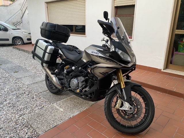

Ciao a tutti, mi chiamo Marco, sono di Livorno e da due settimane sono possessore di una fantastica Caponord 1200 Rally.
Eccola:
Mi piace molto la ciclistica, il motore e la comodità.
Non riesco ancora a farla frenare come vorrei: il freno anteriore risulta un po’ spugnoso nonostante i ripetuti spurghi.
Inoltre ho una piccola vibrazione allo sterzo tra i 70 e gli 80 km/h.
Sono ben accetti consigli tecnici.
Per il resto è fantastica.
Ciao!

hai spurgato anche dalla pompa freni? o solo le pinze? l'olio quanto tempo ha? se ha piu di un'anno cambialo :sayok:
se vibra dai 70-80 kmh mi verrebbe da controllare equilibratura ruote come prima cosa
