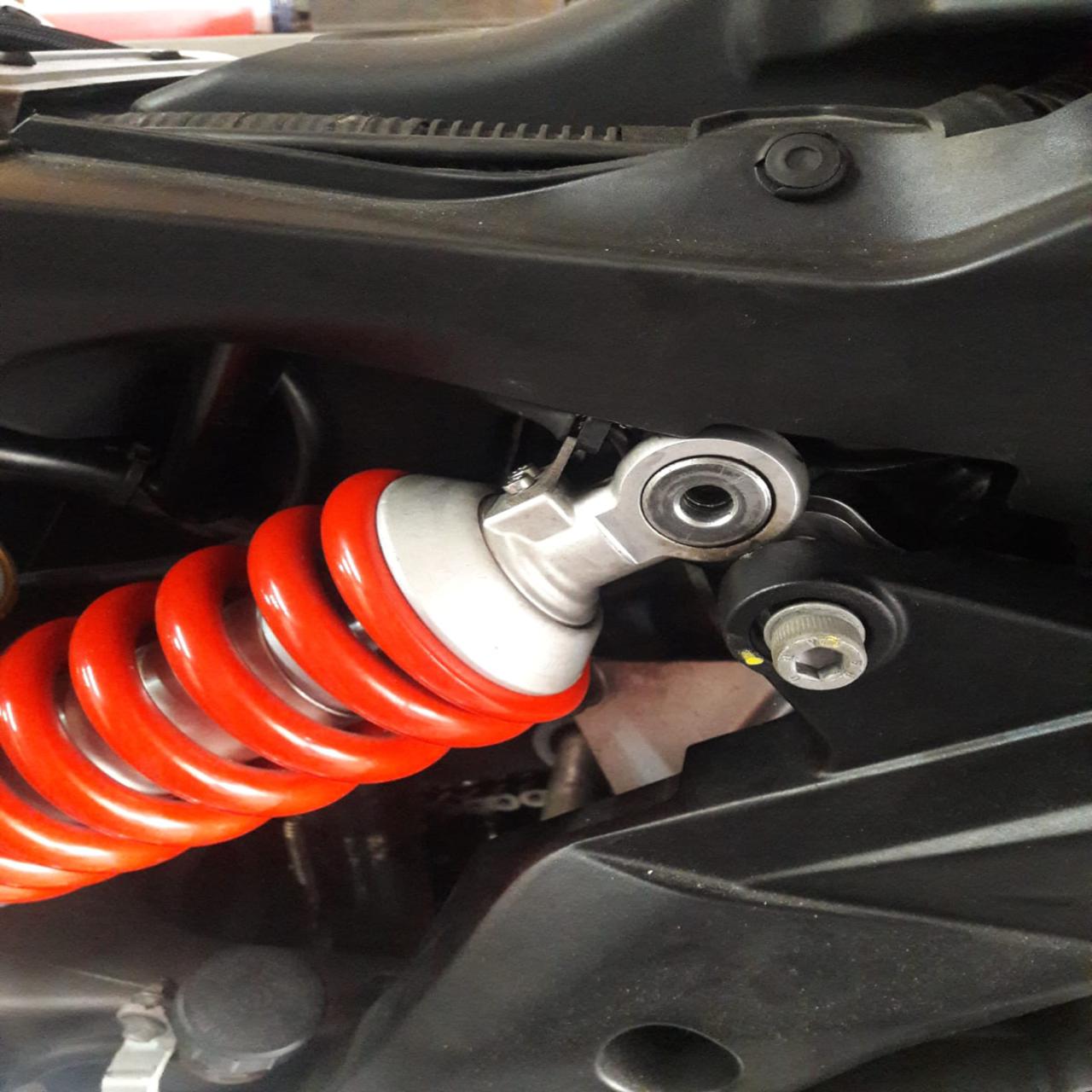

Ciao a tutti sono Ivan possiedo una Caponord 1200 Travel Pack del 2015, volevo chiedervi se vi fosse mai capitato quello che sto per scrivervi, ovvero: avendo la moto sul cavalletto centrale e sollevando la ruota posteriore ho notato uno strano movimento (gioco) della boccola in cui alloggia il perno che fissa il mono ammortizzatore posteriore al telaio, andando a svitare il perno ho riscontrato che si è praticamente storto... Vi allego una foto...
Cosa mi consigliereste di fare ? Aiuto...

Contatta immediatamente il concessionario o un'officina autorizzata.
Se è come dici è una cosa molto seria.
Re: Piegatura del perno mono posteriore
Messaggioda Marlon » martedì 21 aprile 2020, 10:00
Sì, credo sia la cosa migliore da fare.
Se fosse storto solo il perno, probabilmente basta sostituirlo.
Però è strano.
Che lo abbiano montato già storto lo escluderei, perché se ne sarebbero accorti prima.
E che si sia stortato a causa di una botta pure, perché per fonda potesse essere la buca che hai preso, te ne ricorderesti e comunque avrebbe lasciato tracce ben più evidenti su gomma e cerchio.
Fallo vedere da un'officina autorizzata e facci sapere.

Teoricamente, in caso di una sollecitazione esagerata, prima di piegare il perno scoppia l'ammortizzatore, per ovvi motivi.
La cosa è molto strana.

Sì, infatti.
Ci sono altre componenti che avrebbero ceduto prima.
Boh?

è capitato anche a me, dicendola tutta è capitato anche a altre persone, per cui consiglio di sostituirlo a tutti anche se non è storto.........
ci sono in commercio quelli maggiorati che non danno problemi.........se non ricordo male sono quelli del Rally ultimo anno di produzione
bhe hanno sbagliato i calcoli o il fornitore ha dato a Aprilia viti che non aveva le caratteristiche adeguate, bhe piccolo difetto del Cn che sapendolo si sostituisce la vite con pochi euro e si è apposto :sayok: :sayok:
da storta si puo rompere e la moto si siede al posteriore come un pastore tedesco :wall: :wall: :wall: e sono .azzi amari :wall: :wall:

Come già scritto da un altra parte è successo a me sulla Dorsoduro ma dopo un incidente nel quale il mono esplose...e il cerchio posteriore si era piegato.
Sostituirlo è sicuramente la prima cosa da fare.
Controlla per quanto possibile che il telaio nel punto di attacco non presenti crepe.

La vite storta è capitata a diversi possessori di CN...LA mia dopo 70k km era leggermente curvata (verificata da Fiore in occasione della revisione del mono)... L'originale ha il filetto totale e questo la rende più debole... La vite nuova (sempre fornita da Aprilia) invece è parzialmente filettata ed ha più resistenza
