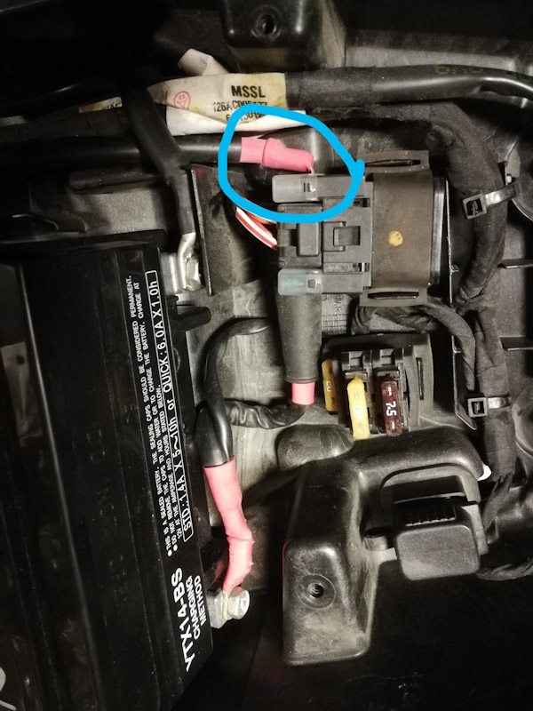

Ora sinceramente mi è venuto un dubbio magari stupido... Spero... Non è che il concessionario l'anno scorso mi ha sistituito questi 2 cavi senza dirmelo e mi ha fatto pagare un altro lavoro?? Spero di no perché mi sembra affidabile come persona... Però... I cavi originali sapete dirmi che dimensioni hanno? Cosi controllo per curiosità

Aspetta, semmai uno solo, quello di avviamento. L'altro lo metti aggiuntivo e non esiste sulla moto.
Sinceramente non lo so il diametro, però attenzione i mmq don diversi dal diametro che intendi te (parlo per esperienza personale perchè il mio amico elettricista, si è fatto una grassa risata. sto maledetto spelafili)

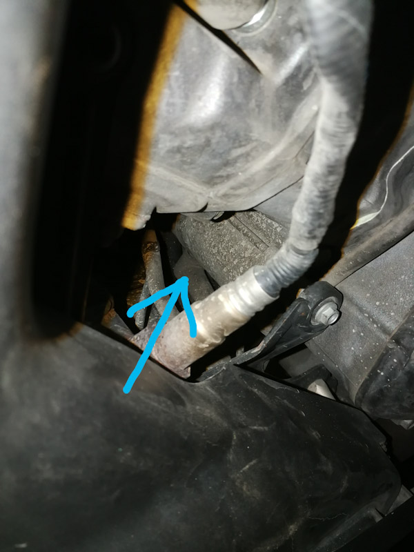

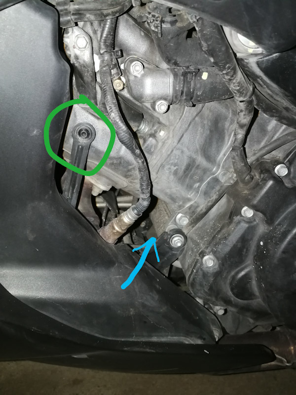

Allora, ieri sera ho aperto per misurare la lunghezza dei cavi. Se non ho capito male quello cercato in verde il punto dove attaccare la massa aggiuntiva. Invece il cavo da sostituire è quello indicato in blu?
Questa si capisce davvero male...

Messaggioda JACK » lunedì 1 giugno 2020, 11:18
esatto bravissimo!
Dovrebbe essere proprio lui quello blu.
Io personalmente ho fatto passare entrambi i cavi, massa e alimentazione dallo stesso lato, così da non toccare nulla dell'originale. Avevo fretta quando l'ho fatto perchè le mie accensioni erano sempre display spento e accensioni nulle, e dovevo partire. Ho messo un cavo di portata al motorino blu e mai più messo nero.. ihihih adesso poi gli metterò un corrucato un giorno. Ora che funziona passo alle finizioni. ora mi interessava non rimanere a piedi da qualche parte e poter spegnere senza aver paura di dover accendere...
