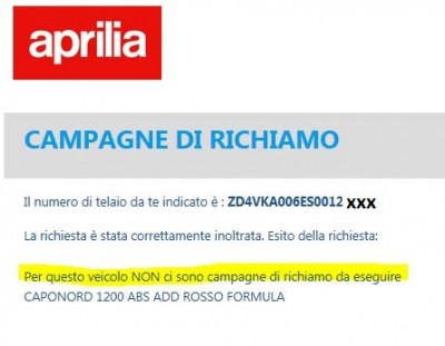

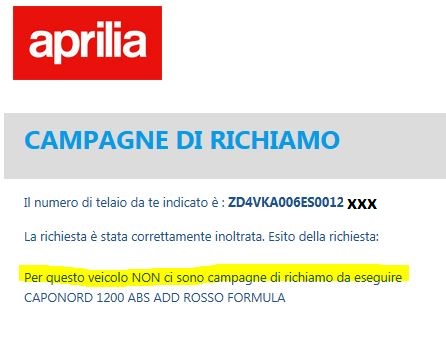

Messaggioda kobaiano » martedì 19 luglio 2016, 17:47
Veramente dal sito Aprilia la Mia non risulta interessata a richiami....
