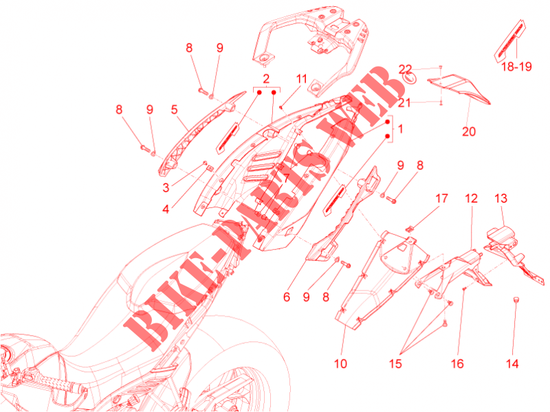

... ho trovato questo esploso ... e altri di varie parti :sayok:
Carrozzeria-posteriore-Aprilia-APRILIA-MOTORCYCLES-1200-CAPONORD-2015-Caponord-Carabinieri-44.png
esploso posteriore

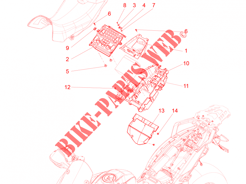

Vano-sottosella-Aprilia-APRILIA-MOTORCYCLES-1200-CAPONORD-2015-Caponord-Carabinieri-53.png
VANO SOTTOSELLA
... provo a descrivere il problema :matto: ... ho caricato due immagini .. la prima è riguarda il "codone" ... quella caricata in questa pagina è il vano "sottosella" ... io devo arrivare a smontare i fianchetti laterali e la carena sottocodone (punti 1, 2 e 10 dell'immagine "codone") ... penso che i tre pezzi di carena siano tenuti insieme da viti indicate come punto 11 (immagine "codone"), scrivo penso perché non riesco a vederle ... per arrivare a queste viti ci sarebbe da smontare il pezzo 10 (dell'immagine vano "sottosella") ... però questo pezzo 10 non riesco a toglierlo perché si infila sotto i fianchetti laterali (punti 1, 2 dell'immagine "codone") ............... in gergo si dice "un cane che si morde la coda" ... quindi o mi manca un passaggio o devo forzare qualcosa ... prima di forzare chiedo ... grazie

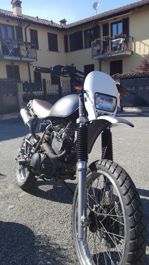

Messaggioda Lungoman » domenica 26 novembre 2017, 1:54
... Ti allego una foto ... è cmq in vendita su subito e moto.it ... li trovi tutti i lavori fatti :wall: :wall: ....sul risultato finale dei contare tre fattori importanti ... che era finito il bugget che avevo messo a disposizione, ho voluto fare modifiche senza toccare la struttura (per non dover buttar via la moto per la revisione) e per motivi di lavoro ho dovuto piantar lì per mesi e dopo ho perso la voglia :eh?: .............. cmq le carene posteriori della CN si sfilano verso dietro :clapclap: :clapclap:
