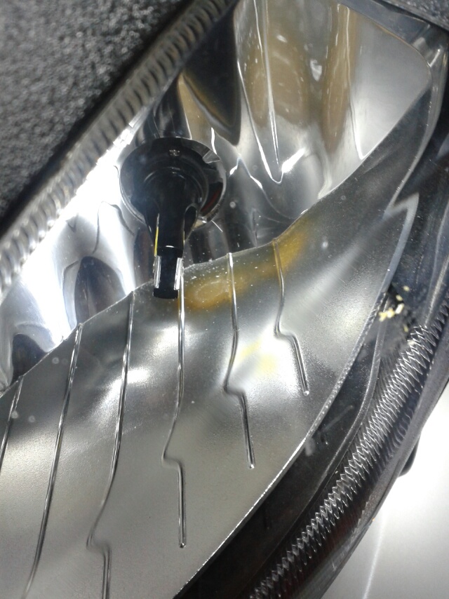

Messaggioda Motogitano » lunedì 10 aprile 2017, 19:45
Non sarebbe il caso che visto tutte le parabole bruciate del faro anteriore che ci sono state,e ci saranno,si intervenisse con un richiamo!!!!?????Parlando con il mio conce mi diceva che è un problema esistente in tutto il gruppo Piaggio,perciò riguarda anche gli scooter.Avendo montato le lampadine a led penso e spero di aver fermato il progredire dell'ingiallimento, quello che mi scoccia di più,e' il pensiero che la casa madre sia a conoscenza di tutto e non faccia nulla :reye.
Anzi come rimedio propina altre parabole a spese tue che molto probabilmente avranno ancora lo stesso problema dopo un paio d'anni se ti va bene.Mha!!!! :|

Vero come dici tu, può essere che abbia letto la stessa cosa in due o tre posti diversi,se non sbaglio già qui in questo forum avevo letto qualcosa,poi anche se non sono iscritto ogni tanto una sbirciatina dai nostri parenti in AOTR ce la vado a dare.Su Facebook ho letto qualche lamentela di qualche caponordista estero,poi il conce mi dice che la mia capona non è la prima che vede con questo difetto,che anche delle dorsoduro e ultimamente gli era arrivata anche un rsv4 appena fuori garanzia e non ci ha potuto fare niente per andargli incontro.Facendo due più due sono arrivato alle conclusioni che ho scritto sopra,mi auguro di tutto cuore di essermi sbagliato ma non ne sono molto convinto,io essendo a conoscenza di questo difettuccio la tenevo spesso sotto controllo,in ferie quest'anno la moto era accesa per almeno 5 o 6 ore al giorno consecutive tutti i giorni per un paio di settimane e non successe nulla.Nel mese di ottobre da un giorno all'altro ho trovato la sorpresina.

Messaggioda SHIVERGT » martedì 11 aprile 2017, 23:38
Io ne ho cambiati due,uno per le parabole bruciate e l'altro per rottura del fissaggio posteriore dove è avvitato,io ne conosco altre 4 Caponord che anno cambiato il faro (per il parabole bruciate),l'ultima una rally con 6ooo km,la lampadina è molto vicina alla parabola e se si tiene spesso la moto accesa ferma o si fa molta citta durano poco
