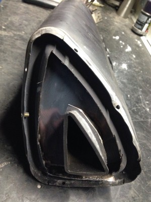

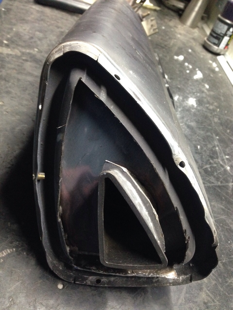

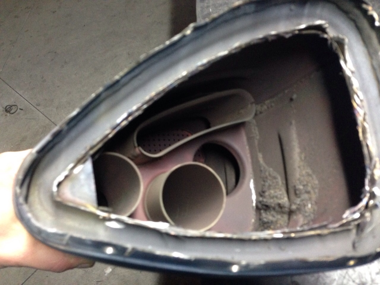

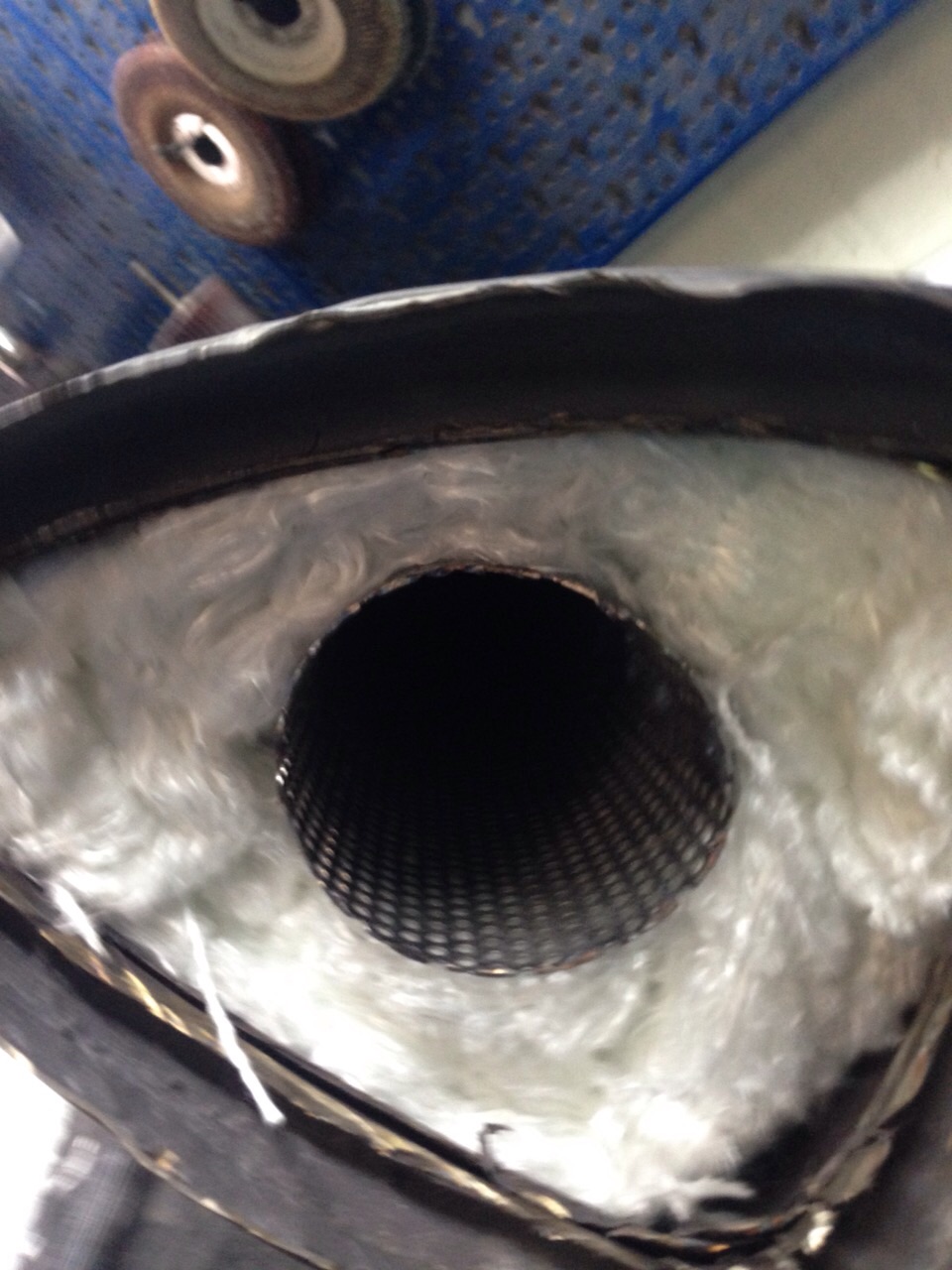

Ragazzi se vi può essere d'aiuto io già da tempo ho fatto "lavorare" lo scarico originale:
svuotato completamente, saldata la mitragliettà all'ainterno (come negli scarichi racing) e riempito il tutto di lanavetro.
Risultato??
che ve lo dico a fare...., non poteva che funzionare alla grandissima e il sound è da pelle d'oca ma mai fastidioso.
Al banco ho preso 3,5cv!! veri!!!
Re: Scarico aftermarket
Messaggioda ilgreco » lunedì 13 luglio 2015, 12:56
Ecco a voi.
