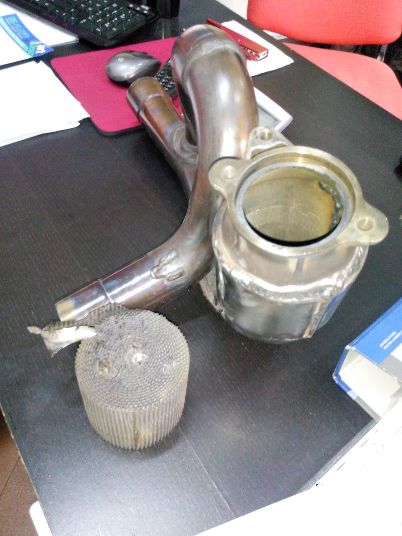

Dimenticavo....togliete anche il kat (questo toglie veramente tanta tanta potenza al bicilindrico!!) e avrete al banco altri 4cavalluzzi!!!! oltre a guadagnare un sacco di benzina (consuma molto meno la moto) e calore praticamente ottimale..

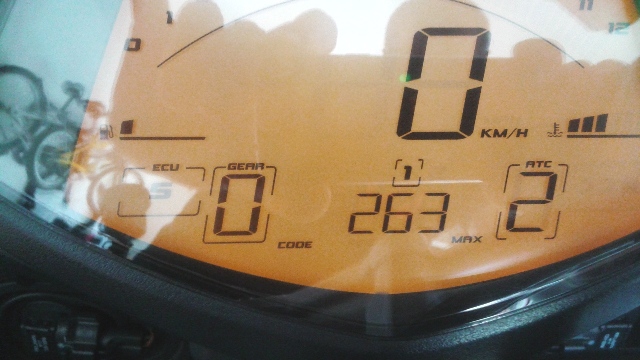

io gareggio con moto stradali!!!( velocità max. raggiunta 270km/h, con scarto al tachimetro di nenache 10orari a qualle velocità grazie alle gomme in mescola e di diversa misura al post. che utilizzo, infatti con gomma originale lo scarto è molto più alto: a 260 di tachimetro siamo a quasi 240 effettivi.)
ragazzi credetemi, vola!!!

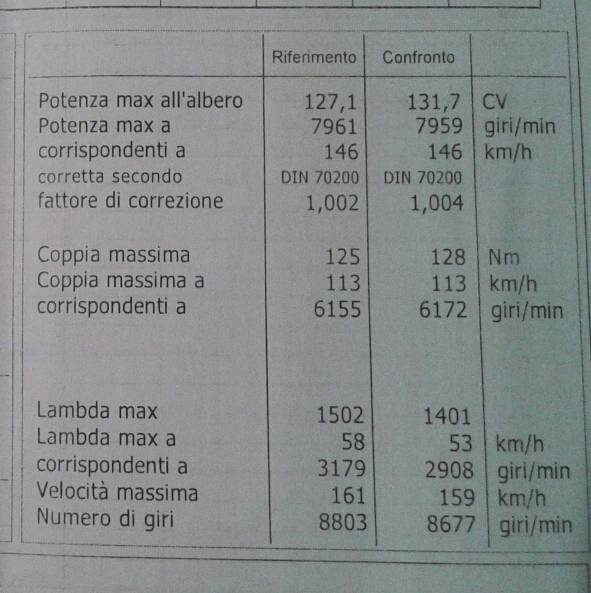

Leggete nella casella "confronto":
è la situazione attuale della mia capo, con quasi 132cv(originale ne portava quasi 125, come dichiarato dalla casa);
con un coppia passata da 115nm(moto originale) alla bellezza di 128Nm!!!!
vi garantisco che sono tanti tanti..e le braccia ringraziano quando gli dai il gas!!
