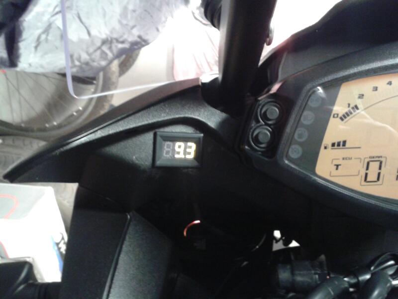

Visto che la nostra moto ne e' sprovvista io ho montato un mini termometro.Se qualcuno fosse interessato
lo trova qui.http://www.ebay.it/itm/MINI-TERMOMETRO-DIGITALE-da-PANNELLO-LED-GIALLO-30-70-NTC-DC-auto-moto-camper-/221352621884?pt=Attrezzature_e_strumentazione&hash=item3389a4f73c
Prodotto economico e preciso!!!.
Siccome non sono una cima con il pc se il link non funzionasse, lo si trova su ebay "mini termometro da pannello-led 30-70 blancato".

Ottima idea ;-) riesci a postare qualche foto del termometro montato? Grazie mille :-)

oltre alle foto de termometro inteso come display montato sulla moto, ti chiederei info su dove hai montato il sensore che su una moto non è facile collocare per le molti correnti calde provenienti dal motore

anche io ho cercato un termometro per la temperatura esterna della ns.Capo,ma non volevo cavi o fili di collegamento all'alimentazione,quindi ho scelto questo alimentato a batteria simile a tanti altri in commercio:
http://www.miniinthebox.com/it/meter-te ... 40755.html
(N.B.Se ne trovano uguali anche su Ebay con consegna più rapida!!!!!!!!)
Solo che appena arrivatomi(dopo 1 mese),funziona,è bello,ma troppo grande,circa 5 cm e non so proprio dove piazzarlo,nè con un biadesivo nè con una fascietta di plastica.Ho fatto tante prove ma niente da fare!!!
Quindi ora sono alla ricerca di altro prodotto che secondo me non deve essere più grande di 2,5 o 3 cm per essere poi comodamente installato.

Il sensore l'ho fatto arrivare sul "musetto"della moto,tra l'aletta nera (quella più bassa) e quella in tinta con la moto.Ho sfruttato le viti nascoste sotto, per ancorare il filo.
Da fermo puo' capitare che salga di qualcosina,ma come riparti torna subito a misurare il giusto,perché gli
arriva sempre l'aria fresca.

Io ho scelto questo per tre motivi:
1 :con il sensore nascosto all'ombra la temperatura rimane più precisa.
2: ho sfruttato i fili dei fari anabaglianti per l'alimentazione,così non ruba corrente alla moto e non ha più bisogno di manutenzione.
3:E' veramente piccolo.
PS. Non ho avuto modo di provarlo sotto la pioggia e verificare se e' realmente impermeabile come e' stato pubblicizzato.

Spero si veda bene. :ahsisi:
