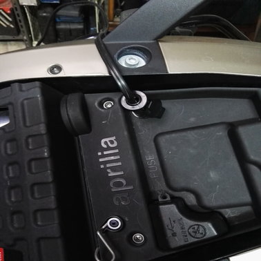

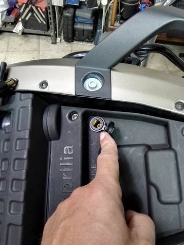

Con il diminuire delle temperature e con l'uso meno frequente della moto la batteria ne potrebbe risentire e quindi ritengo che il mantenitore di carica sia utile a prevenire un precoce decadimento della batteria.
Alla mia CN, come del resto alle altre moto da me possedute, ho installato una presa accendisigaro (mini) sotto la sella passeggero direttamente collegata alla batteria con un fusibile intermedio. Nei periodi di lungo disuso del mezzo mi basta sollevare la sella e collegare il mantenitore e la batteria ringrazia. :winksmile:
12v bis.jpg (54.96 KiB) Osservato 3575 volte

Bel lavoro pulito :sayok:
Ci stavo pensando anch'io :8

Ottima idea!
