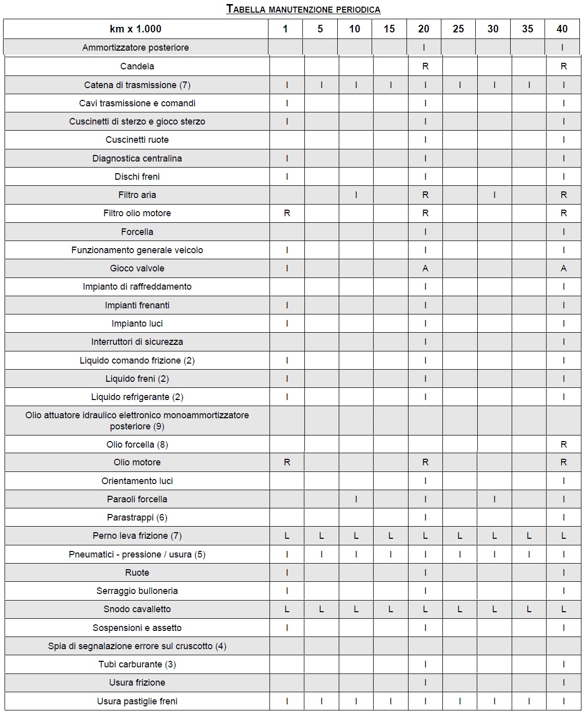

In quello che ho io, datato aprile 2013, è riportata la seguente legenda:
I: CONTROLLARE E PULIRE, REGOLARE, LUBRIFICARE O SOSTITUIRE SE NECESSARIO (inspect)
C: PULIRE (clean)
R: SOSTITUIRE (replace)
A: REGOLARE (adjust)
L: LUBRIFICARE (lubricate)
E questa è la tabella della manutenzione programmata:
Ora.
Si può ragionare fino allo sfinimento riguardo a cosa è "tagliando" e cosa no.
Resta però evidente che, pur essendo presenti le colonne ogni 5.000Km, è soltanto ogni 20.000Km che Aprilia prevede un intervento "vero" (peraltro limitato a controlli di routine e alla sostituzione di candele, filtro olio+aria e olio motore).
Se poi vogliamo considerare "tagliando" il controllo della pressione delle gomme, del comsumo dell pastiglie freno o la lubrificazione della catena, e portiamo in officina la moto per queste cose, è solo affar nostro.
