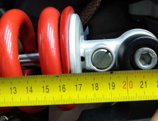

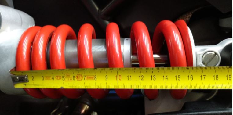

Allora la mia 1200 abs no ADD, molla da tutta scarica come precarico è lunga 165mm, ma ha una compressione in ammortizzatore mi diceva Gioteck di 15mm (totale molla smontata di 180mm).
in questo momento la moto è appesa come un salame al soppalco e il mono è qui in ufficio impacchettato pronto per essere spedito Per fare montare la Hyperpro.

nel Rally la molla misura 167 mm montata e senza precarico :sayok: :sayok:
Re: Setting originale sospensioni
Messaggioda JACK » venerdì 19 luglio 2019, 10:14
ottimo, quindi identica.
