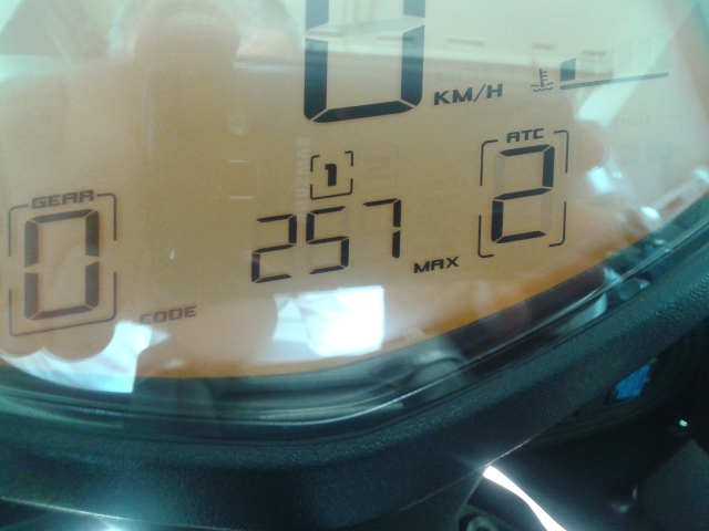

Messaggioda ilgreco » venerdì 22 agosto 2014, 10:57
Come riportato in altro post, son riuscito tramite un mago dell'elettronica amico, a spostare il limitatore e ad "aggiustare" un pochettino la mappa (qualche punto in più di benzina e non solo, chiaramente adeguando anche l'ingresso aria e una modifichetta da 2 soldi...ma mooooolto redditizia, sullo scarico originale! (solo quella sport, le altre due le ho lasciate invariate)
Sappiate che sulla centralina magneti marelli che monta la cn, si può fare di tutto e di più!!!
Re: Limitatore
Messaggioda ilgreco » venerdì 22 agosto 2014, 11:07
A proposito, ultima velocità raggiuntà a tachimetro (molto ma molto più preciso con gomma 180/60) 260!! registrata 257 perchè ho dovuto chiudere il gas troppo presto..( la vel. max registrata è quella che mantieni per più secondi)
Effettivi sono su i 253/254! :sayok:
