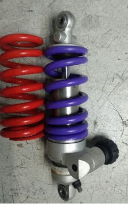

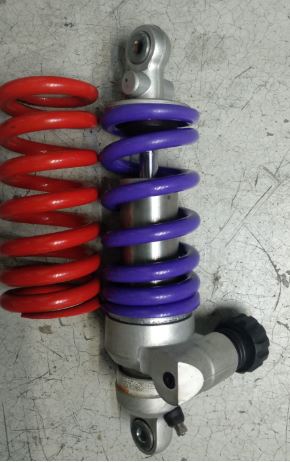

Mono arrivato e montato in meno di 3 minuti, (santa chiave delle candele per tenere il bullone inferiore.
Cmq montato e subito provata. Allora appena seduto avevo il sorriso a 55 denti, perché non si sedeva più come prima con solo il mio peso. Sono partito da casa e prendendo dossi o avvallamenti che a nichelino (to) ne abbiamo a nastro risponde molto molto meglio. Sono andato in posti con cambi di direzione repentini e avvallamenti strani è migliorata tantissimo. Ho provato una partenza da fermo provando a tirare le prime marce, non si è seduta come l'originale ha sorretto bene la ripresa da fermo in sport. Mentre tornavo a casa ho incontrato la mia compagna che è voluta salire in sella per capire la differenza, la moto non si è più seduta come prima ma solo del suo peso. PErò devo provarla in 2 e con tutta l'attrezzatura, per provarla in sicurezza. Non si è alzata o che altro perchè il mono non ha cambiato interasse ma risponde molto bene alla sollecitazione del peso, tenendoci più sollevati rispetto a prima impressione riportata dalla donzella senza che le dicessi nulla, confermando la mia sensazione.
Vi dirò in strada....
Vi allego le foto la molla rossa originale è si più corta ma perchè senza il precarico di 15mm, in più la molla viola è più corta cmq ma compensata con una rondella, perchè fosse stata più lunga avrebbe lavorato male da subito.

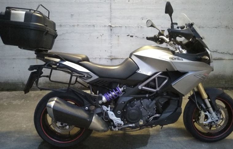

Messaggioda JACK » venerdì 26 luglio 2019, 9:22
Ragazzi sono piacevolmente colpito se non estasiato da come sia cambiata la moto, per chi è di torino che ha mai fatto l'uscita Debouchè arrivando da torino, si può fare ad una velocità esagerata se la moto è ben sistemata, ieri sono uscito più forte di quando ero con la tuono in 2. Sono andato a cercare l'avvallamento che c'è in un punto e la moto non si è scomposta minimamente, ha dato una leggerissima grattata al carter ma non alle pedaline. Adesso la prova è stata fatta su un'estremismo ma normalemente li senza esagerare raspavo carter e pedaline. Sono proprio soddisfatto la super consiglio i soldi che ho speso per rifare il mono e forche da Gioteck sono più ben spesi quelli di filtro aperto o risuonatore.
Premetto che io ho come configurazione Forche rifatte da Gioteck come idraulica e olio silkolene, mono posteriore con molla hyperpro e mod di idraulica ecc ecc, Mitas Sport force ant e touring al posteriore perche al 99% sono sempre in 2.

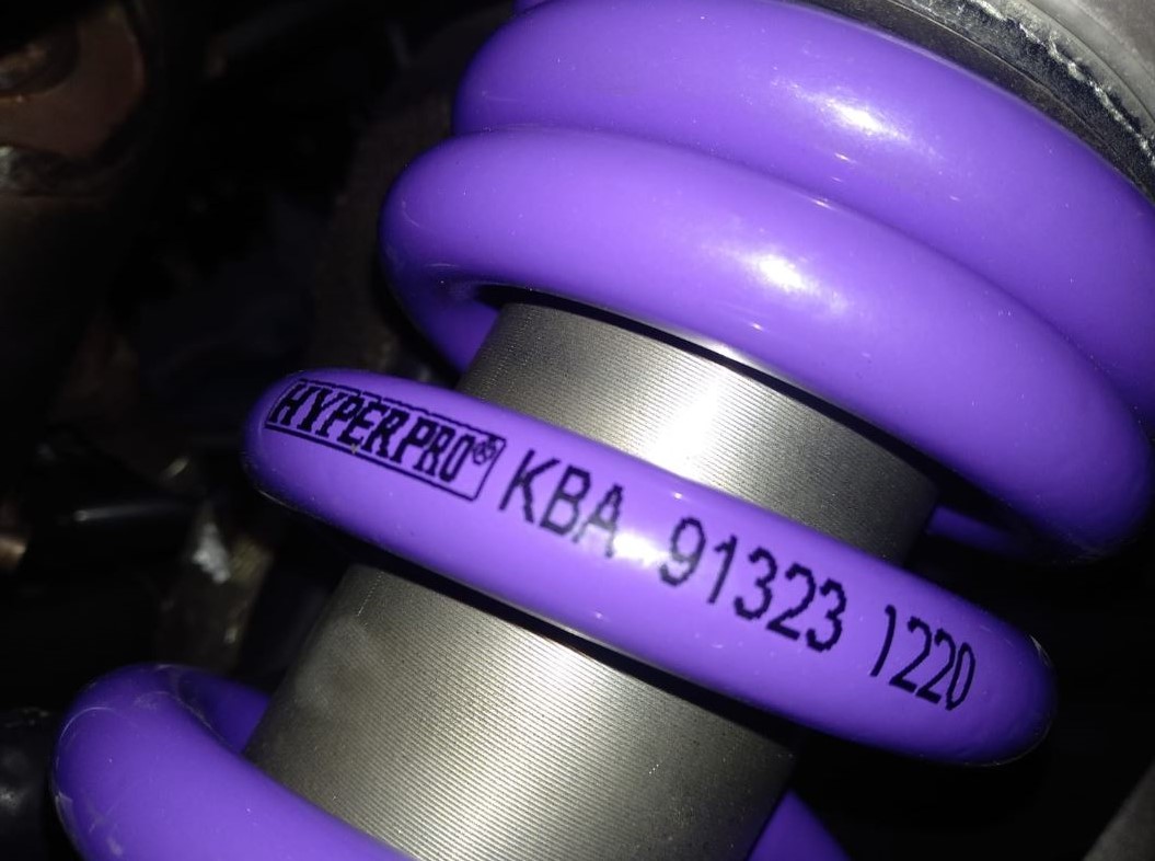

Giuliano ti allego la foto della molla con il codice, ma Gioteck ha mod il mono in tutto molla, rondella e idraulica se no solo la molla mi diceva che non serviva a nulla.
